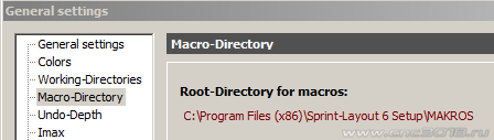

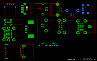

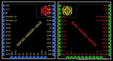

Не стоит использовать картинки из интернета, если есть официальный чертеж в pdf. Будешь делать корпус, а в макросе 0.5мм ошибка, придется потом напильником доводить.Не такая уж и большая разница, максимальный уход был при таких габаритах модели почти 1 мм (выводы J2) с учетом того, что я взял за основу габаритов монитора, а всё остальное расставил по картинке с интернета (спроецировав её на плату)....![]()
Олег, вот еще нашел в своих макросах экран 2.8".
