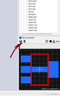

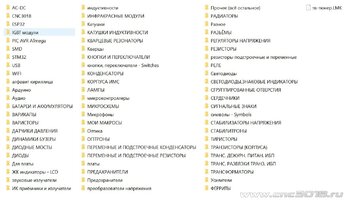

Самое главное, не увлекайся количественно, комп будет тормозить при запуске Sprint'а и при сохранении макросов. У меня их скопилось более 2000, Sprint уже не спринтер, а как будто марафон чешет. Кстати, ни у кого вьювера макросов не завалялось, много одинаковых, и много плохих, поудалять бы лишнее...Модуль ESP-12E:
Да удалять то запросто, сортировать не получится, чтобы выбирать, повторы в разных папках. Придется все папки объединять в одну, тогда ещё и бардак добавится.Можно прямо из SL просматривать и удалять.
Сделай папку "часто используемые" и складывай туда нужные макросы. А чтобы не тормозило, назначь эту папку как дефолтную.Да удалять то запросто, сортировать не получится, чтобы выбирать, повторы в разных папках. Придется все папки объединять в одну, тогда ещё и бардак добавится.
Сортировать сразу надо....
/у меня 71 МБ макросов всего лишь/
Мой трудяга (ПК) тянет нормально...Самое главное, не увлекайся количественно, комп будет тормозить при запуске Sprint'а и при сохранении макросов.....
Мне вот интересно - никто вообще ничего не замечает?
А что мешает сделать пару тыков по макросу и откорректировать его под себя?Мне вот интересно - никто вообще ничего не замечает?
- Если использовать этот компонент, то антенна будет в слое разводки как дорожка. Зачем?
- Контакты повторяют контакты самого модуля, хотя должны быть площадки к которым паяется модуль.
Макросы созданные мной для меня удобнее при разводке платы, так как я маркирую каждый вывод элемента, мне не нужно искать распиновки, даташиты, навёл указатель мышки на вывод и тебе показывает его маркировку....
/у каждого свои тараканы/
Я же говорю, у каждого свои тараканы...Тогда уж желтым или красным, белый воспринимается как контур.
Чертите САМИ....
