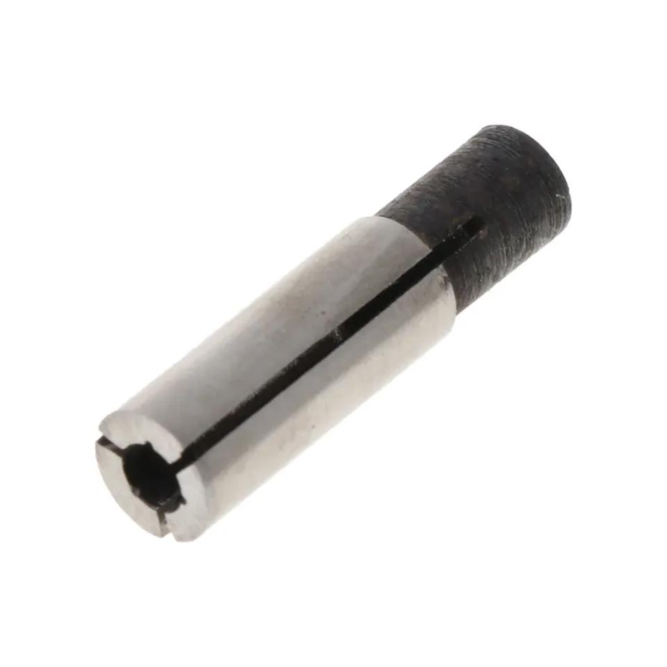

На конце куда 3.175 входит цанговый патрон или винт в боку?
Кроме подобных (Adapter for milling tool 6 mm to 3.175 mm, Silver) не находил пока на али
цанговый патрон. и цанги тоже доступны.

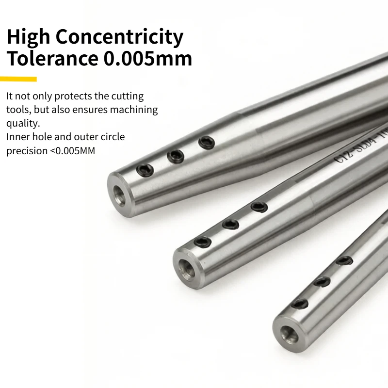

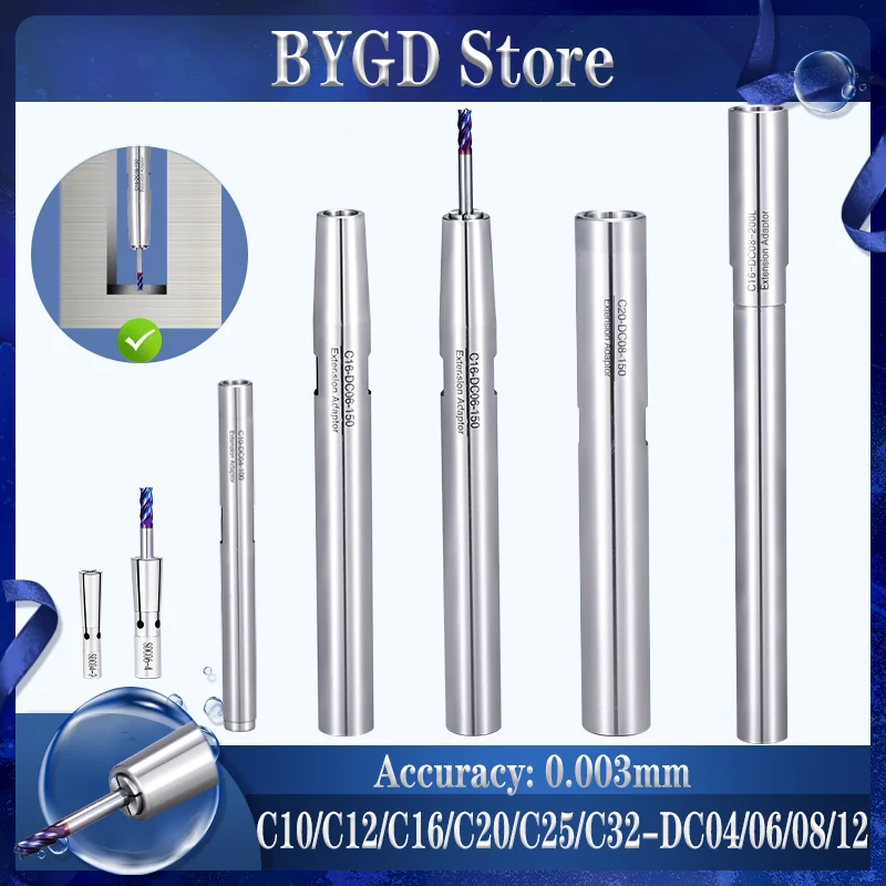

искать dc extension rod
Во, уже что то али показывает....
И ух-ты, технически грамотно придумано, даже лучше чем зажим на дремеле. И понятно : отдельно покупать цанговую вставку, умно. Если не коряво делают биения будут в пределах допустимого.
Прикидываю.... Знакомый где-то год назад купил токарный станок в гараж с электронно программным и ручным управлением рублей так за 250. Показывал, я балдел какая игрушка..... Внутри два ШД и УП делает просто фэнтастишь: и автоподачу-любую, резьбы шаг любой, думаю и свою уникальную можно сделать. Купить или найти болванку какую-нибудь Ф8 и с ней поработать, за одну установку. Надо подумать.
Вот скорее такой подумываю взять. 100мм длинноват, послужит заготовкой, возможно подрежу длину и соосно довести Ф6мм со стороны к ER11 на токарном станке.
