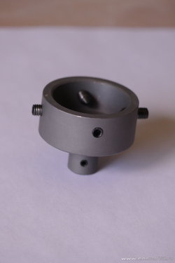

Вот такой "патрон" прислали китайские друзья по ошибке, то есть бесплатно ...
Диаметр внешний 48, внутренний 38, посадка на вал - 8 мм. Принцип думаю понятен.

4х кулачковый, с независимыми "кулачками". Просто, дёшево и не хуже настоящего.

Делал такой из 110 трубы, для зажима болты. Достаточно болгарки, сварки.
...дрель, сверло и метчики.
(n) может тоже начать заказы принимать?:whistle:
Тебе и карты в руки. Могёшь еще и на токарном подправить. И совсем будет ляпота :)

что то похожее я видел в строительном магазине в отделе сантехники. Правда из латуни и без винтов и присматривался как доработать для использования для заготовки из воска
