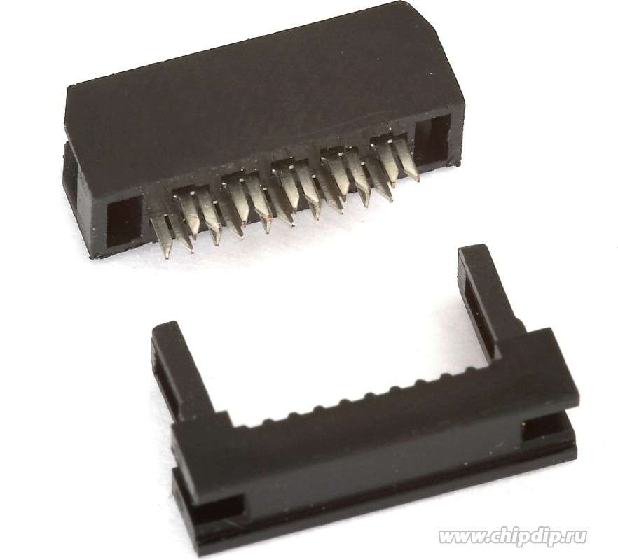

Добрый день! Хочу укоротить ненавистный кабель от пду, но пока разобрался как он работает естественно разломал его. Как он называется, чтоб его поискать в Электронике?

FC-8
Если это кабель от оффлайн контроллера, то шаг там не 2.0, а 2.54мм
