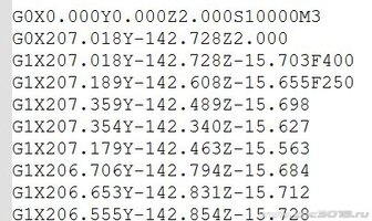

Всем доброго дня! Вот, приобрел CNC3018 – осваиваю, столкнулся с такой штукой.
Для теста – в ArtCAM сделал простенькую модельку, гружу в Candle из диска шедшего с станком.
Ноли выставлены без щупа, стартово фреза поднята на 15мм. Глубина реза 3мм, толщина фрезы 3мм.
Поведение такое – фреза опускается, нормально идет по XY по зоне однородного заглубления первого слоя, доходит до места где надо подняться – и встаёт на месте (не меняются X, Y, Z), при этом Candle рисует движение, рабочие координаты меняются. В Candle доходит до следующего по траектории места начала фрезеровки первого слоя – и начинает двигаться по XY на этой же Z, соответственно идет смещение/изменение координат XY – пока фреза стояла а координаты в Candle менялись.
По ощущениям – не хотит двигаться по Z, и колом встает при попытке УП её подвигать, а Candle на это внимания не обращает (стоит галка на игнор ошибок).

Похоже Вы так и не поняли суть. Режимы резания подбираются конкретно под материал и фрезу, а у Вас фреза втыкается в заготовку на скорости 10 мм/сек (ограничение по Z 600 мм/мин, а в программе вообще стоит 3000). На 3018 так только пенопласт резать, да и то не всякой фрезой.
