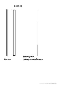

Всем привет!
Вопрос, может быть не совсем правильно что то формулирую, в следующем - возможно ли в Эспайр при векторизации растрового рисунка что бы преобразование проходило по центру линии?
Как в примере.
Читал и смотрел различные обучалки, ответ не нашел.
Спасибо!

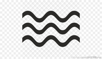

Например, такая растровая картинка
Открываем её в Аспайр и векторизуем. Полученные вектора копируем на новый слой и разгруппировываем.
Остальные слои гасим, что бы не мешались.
затем на этом слое выделяем их все (Ctrl+A) и нажимаем кнопку "Заменить выбранные вектора кривыми".
Посл этого, можно использовать "ножницы и обрезать лишнее - боковые и нижние линии у каждого "червяка".
После этого, можно включить показ первого слоя и сдвинуть визуально результат обрезки, по центру "червяков".
Ну и использовать результат в качестве траекторий
