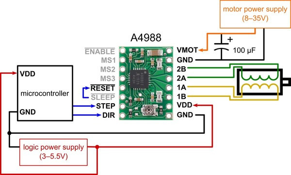

Вот схема питания драйверов: VMOT + GND должно быть 24В (либо другое - это блок питания).
