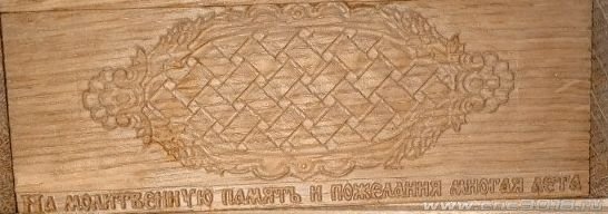

Покупал чуть дешевле, но очень достойный шпиндель. Просто небо и земля с десятитысячником. И главное позволяет делать "морковкой" тонкую гравировку и по ели и по дубу.1800р за 20000 775 с патроном, гайкой и цангой, доставка 5 января, это не дорого и очень быстро.
