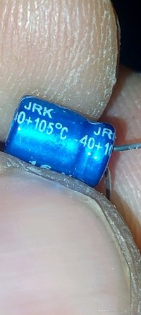

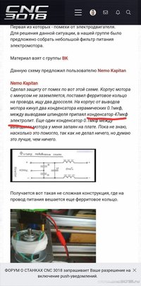

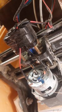

Привет всем. Приобрёл двигатель который вы советовали выше на 15000 оборотов 12В. Классно работает, но опять помехи меня мучают. Собрал всё по схеме: ЗАЩИТА ОТ ПОМЕХ | ФОРУМ О СТАНКАХ CNC 3018
Но при припаивании конденсатора на 47Мкф возникают проблемы.
Первый раз, когда он взорвался как питарда и улетел, я подумал, что я перепутал полярность. Во второй раз я загрузил двигатель на 20% и включил шпиндель. Работа какая-то неправильная, щетка немного искрит. Вкл/выкл несколько раз, загрузил шпиндель на 50%, всё не то. Потрогал конденсатор, а он гориченный.
Не знаю куда копать.

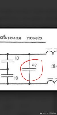

Электролиты тут не нужны. Ставьте керамику.
Там на схеме номиналы конденсаторов, по видимому, в наноФарадах (1нФ=0.001мкФ), электролитам там не место. И, самое интересное, к нагрузке (двигателю) подключается левая часть схемы, правая к источнику.[cnc3018.ru]_2018-05-25_21-13-55.jpg
В этой схеме нет конденсатора 47 мкФ.
Что-то я не понимаю, что надо сдела
ть то?

За счет ШИМ, в электролите будут плюхать такие токи, что питальнику и не снились, поэтому он у тебя и бякнул, и второй греется (до поры). Есть кадры которые и 2000мкФ пришпандорили, потом MOSFET меняли.
Напряжение конденсатора 16v, а на шпиндель подается до 24v. ;) . Вот ему и поплохело:). Надо кондер вольт на 35-50.
Ну если он умудрился БП на 24В подключить то да. :cry:
Нет, БП тоже 12В, но на шпиндель подаются токи, замерял без нагрузки, до 24В. Поеду куплю посерьёзней конденсатор.
