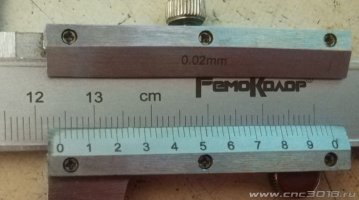

Перемещение по осям вроде в норме, посмотрел все зубья на месте на шкивах. Подвигал стол несколько раз возвращается туда куда надо. на 7 сантимов на штангеле перемещал
