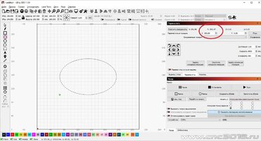

Здравствуйте. Прошу помощи, ибо работаю на станке не сам, а жена вырезает на нём всяки выкройки, носы, глаза для рукоделия , и год всё работало нормально без какого либо вмешательства в настройки, и ВДРУГ ошибка ALARM:2 Цель движения G-кода превышает ход машины.. Прежде чем писать я переустановил прогамму Lighburn (зря), перепрошил ещё раз лазер, но ничего не меняется. В процессе ковыряния настроек пришло понимание что стартовая позиция лазера показывает какую-то чушь. Где это поменять в настройках (те что консольные параметры $$) я не смог найти, поэтому пишу сюда.
То положение что отражено на скриншоте, является ФАКТИЧЕСКИМ нулём для гравёра, тоесть это стартовая позиция фактически соответствующая параметру "исходная точка задания". Подскажите как это поправить, и (если окажется что это рядовая проблема) почему сбивается калибровка? да ещё и ТАК сильно (поле было 400*400, а стало -600 почти, тоесть сбилось на МЕТР?
А как мы это поймём, если отсутствуют фото станка с лазером в домашней точке?
Плюс, очень хочется увидеть координаты выдаваемые контроллером станка в домашней точке.
Как машинные так и рабочие.

Прилагаю
