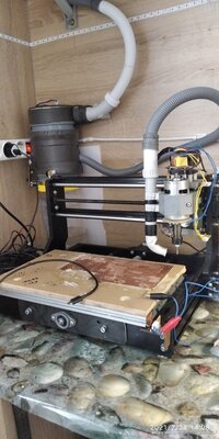

Зачем для такого маленького станка, такая бандура пылесоса?
1. Когда эту "бандуру" начал делать CNC был только заказан и я не осознавал "масштабов бедствия".
2. Из мотора от бытового пылесоса намного меньшую, работоспособную конструкцию с хорошей всасывающей способностью и высокой степенью фильтрации создать не реально. Чем-то придется жертвовать.
3. О существовании бесколлекторных моторов-пылесосов и их характеристиках ничего не знал.
Бег по граблям - наше все :)
Зато набрался опыта и теперь имею представление в каком направлении двигаться.
Этого монстра возможно подарю своему другу в его столярную мастерскую, а себе сделаю более компактную систему.
Я потому так подробно расписал этапы создания и конструкцию, чтобы другие на наступали на эти же грабли.
Создание системы аспирации как на базе бытового пылесоса, так и на базе различных кулеров и вентиляторов - тупиковый вариант!
