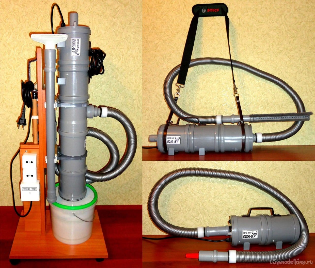

Заказал себе это циклончик [ТЫЦ]. Попробую из него что то сделать. В нижней части колбы предполагаю какой то фланец, чтобы банку покрупнее для сбора иметь.
Автор не я, где то тут была тема. но идея хороша для тех у кого есть принтер.

Собрал за два часа из подручных материалов, пару шприцов, три контейнера, двигатель и фильтр от раздавленного автомобильного пылесоса, про пыль забыл.
А шланг от стиралки ? .. не свистит ?
Черная нахлобучка на двигателе это типа поролоновый фильтр?
Да поставил, от промышленного пылесоса, хотя он и лишний.
Фильтр лишним не будет, но ставить его надо до пылесоса. После пылесоса - пожароопасно!
Хотелось бы видео посмотреть, чтобы хотя бы визуально оценить функциональность оценить
Двигатель шумный, я такой ставил. Поменял на blcd.
