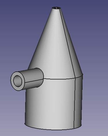

Может кому пригодиться файл для 3Д печати сопла на линзу (объектив) лазера в формате STL для печати на принтере и FCStd для редактирования в фрикаде
файл.
Диаметр объектива 15 мм, высота сопла 36 мм, патрубок воздушный 6 мм наружный диаметр, 3.6 мм внутренний. отверстие сопла 1.4 мм, толщина стенки 1.2 мм
и хотя то же не совсем правильное, все же поток воздуха не должен направляться в торец параллельно линзе, но тут хоть в зоне линзы, область повышенного давления, препятствующая попаданию гари на саму линзу.
Там воздух идет внутри корпуса, параллельно оси коллиматора, но снаружи его корпуса, там внутри еще устройство для ламинирования потока воздуха, чтобы струя воздуха была компактной, не вращалась, тогда рез гладкий и тонкий. От такой конструкции как у тебя толку мало и не факт, что струя совпадает с лучом.
Совпадает, как ни странно, но конструкция и распределение потока действительно хреновенькое, тут согласен и даже спорить не буду, хотя что же ещё за такие деньги китайцы сделают? Хоть такое положили и на том спасибо.

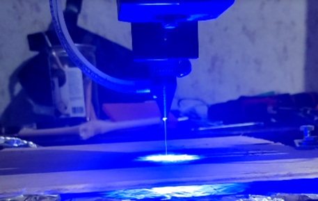

Знаете, специально поэкспериментировал с подачей воздуха в зону резания диодного лазера , с 0 до 0,2атм, и уверенно скажу что чем больше воздуха подаётся, тем глубже прорезается, более 0,2АТМ эффект усиливается не значительно, да и рез становится более черный,(грязный) . Так что от лёгкого ветерка толку не много, нужно и из зоны резания и продукты сгорания убирать, иногда даже резка напоминала плазморезку, с вылетающими искорками.

Расстояние между соплом и фанерой у меня фиксированное, нет можно немного поиграться, но сопло крепится непосредственно к лазеру, а вот точка фокусировки лазера к сожалению не изменяется (на моем 80W (10 оптических) в комплекте шли 3 пластинки для фокусировки, 3/4/5 мм , так что сильно не поиграешься.

Начнем с того что под фанерой лежит лист алюминия , ему все эти мелко искры ничего сделать не могут, второе, искры вылетают но довольно редко, я не то что пописать, я подходил то к нему раза 3 в течении 3х часовой резки, в третьих: про 3д принтеры то же картинок в интернете полно как горят, но случаи это единичные, а таких принтеров уже много, да и телевизоры бывают причиной пожара, однако их в каждом доме/квартире уже редко когда меньше одного установлено. Как говорится : с дуру можно и ...(сами знаете что) сломать. В принципе резка от гравировки отличается то мощностью лазера, скоростью воздействия луча на материал, ну и количеством кислорода в точке воздействия луча на материал, изменяя любой из этих трёх параметров, можно добиться приемлемого результата, так что не особо то и много различий между резкой и гравировкой лучшем диодного лазера

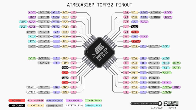

Чип атмега 328 нумерация против часовой стрелки всего 32 ноги...
в цветовой схеме pin number - номер пина, а в arduinopin - нимерация в ардуино...
Кстати подачу воздуха сделал пока нерегулируемую клапаном (клапан в пути, везут собачьими упряжками из китая) сопло распечатал на 3Д принтере одевается на объектив лазера, использую для резки тонкой фанеры.
