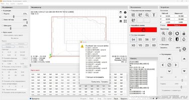

Добрый день! Не получается создать в CANDLE (версия 11.2) карту высот. Если просто использовать Z щуп, то всё работает. При попытке создать карту пишет вот такое. Пробовал в программе UGS карта создаётся, но там немного не удобно, что не видно разбежку по высоте в виде таблицы, как в Кэндл.

Error 9 – STATUS_SYSTEM_GC_LOCK
Станок был заблокирован из-за какой-то ошибки, и вы пытались подать команду движения.
Вы забыли разблокировать? Или ось упёрлась в концевой выключатель?

Нет, ничего не упиралось. Фреза начинает идти вниз, для измерения и выскакивает такое сообщение. Станок переходит в аварию. Снимаю аварию и на том же месте делаю поиск нуля по Z. Всё работает

Да, спасибо, почитаю обязательно. Проблему решил. Оказалось всё просто, Zn надо было в минус выставить. Фреза тупо не доходила до пластины и станок уходил в аварию.
