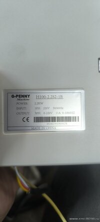

День добрый.
Нужна помощь с подключением частотника H100.

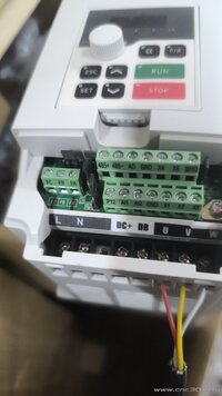

По нижним колодкам все понятно.

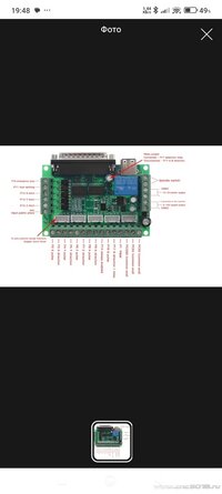

Не пойму куда заводить выводы с CNC green платы mach3. Понял что GND , AI1, X1.
Но с платы выходит 4 провода. 2 -ШИМ, 2-выключение.
а инструкция на Н100 есть? там по любому входы управления должны быть указаны
Сигналы управления подключаются к выводам Х1...Х5 (Х6)... :p
Согласно схеме, они должны коммутироваться с выводом GND... :cautious:
А вот что бы они работали, нужно в настройках частотника их прописать (назначить на определ1нный вывод нужную команду), как то так... :sneaky:
Изучайте инструкцию, ищите в интернете перевод... :vin:
На вывод А11 можно завести резистор для задания оборотов, а на вывод А12 подключить сигнал ШИМ через плату преобразования ШИМ в 0-10 вольт, если нет выхода с платы 0-10 вольт... :unsure:
/не знаю эту плату, мануал нет желания искать/
И опять таки, что бы обороты работали, нужно прописывать команды в настройках частотника для этих выводов... :cool:
