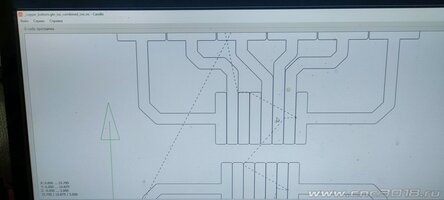

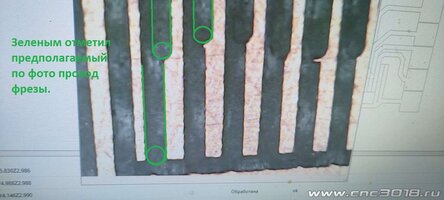

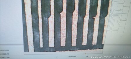

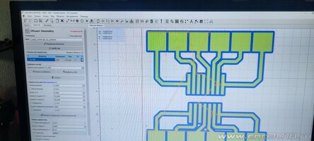

Здравствуйте товарищи. Почитал несколько тем, но не смог определить в какую сторону копать. Направьте пожалуйста.
Суть в следующем. Два станка. Фрезерую печатные платы. И на обоих одна и та же проблема. Фото в низу. Диагональные линии тоже уменьшаются в диаметре. Почему так происходит, не могу разобраться... Помогите пожалуйста. Квадраты выходят ровными

Скорее всего у Вас проблема либо в самой управляющей программе, либо в программе её сформировавшей. Визуализация G-кода нормально предъявляется?
