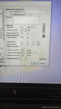

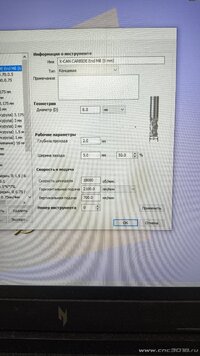

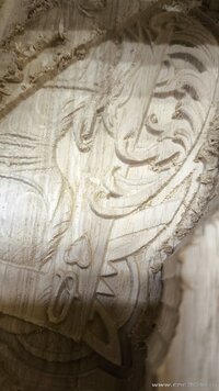

Всем доброго времени суток, уже не на первом изделие такие вот следы остаются, станок partner 1000 servo pro, скрины прилагаю, припуск в aspire 0

А материал то какой? Если хвоина или липа, при всем желании очнь чисто не получится, слишком вязкая древесина. И ещё, резать желательно либо поперек волокон, либо под углом, но с расчетом, что волокна будут "приглаживаться" фрезой. И, да, таки древесина желательна твердых пород, дуб там, бук, акация, на худой конец береза, и пр. и хорошо высушена, тогда режется чище, намного. Ну и ручную постобработку никто не отменял. Иначе это штамповка, а не шедевр.

Материал дуб, резу под 45 градусов

Тогда либо он недостаточно высушен, либо фреза уже не очень, скажем, острая. Древесина, хоть и мягче металла, но, таки абразивные свойства имеет.

35мм в секунду не многовато для дуба?
