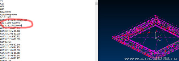

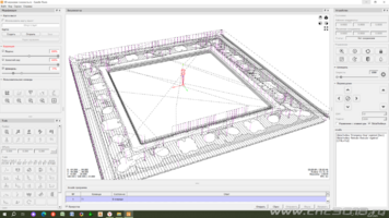

А точно 7 байт разница? 7 байт это всего семь символов в текстовом виде.Это почти 280 строк кода, откуда они взялись если аркаму при создании чистовой УП глубоко наплевать на предыдущую черновую УП!
Господа если есть какое-то недоверие к сказанному мной проверьте сами и убедитесь что я не прав!![]()
Вот например 8 байт: G0 X14.2
