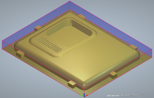

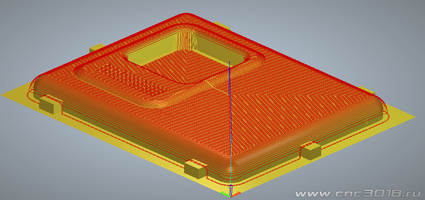

Здравствуйте. Имею определенный опыт уже с 3018, более-менее разобрался с арткамом и т.д. И все же, у меня похожая проблема. При обработке рельефа черновая режет правильно, с припуском, а чистовая, той же фрезой, снимает примерно на 1мм больше, чем нужно, по Z. Задаю, для пробы, по вектору пройти, всё нормально, снимает заданную глубину, а именно чистовая всегда ниже заданной высоты обрабатывает. В арткаме внешне всё правильно, не пойму, где косяк?
Спасибо
Непонятен смысл обработки одной фрезой разные способы. Если установлена фреза для чистовой обработки, зачем делать черновую? Если наоборот, то как так, черновой обрабатывать чистовую? Не дело.
А так то, да, при черновой обработке, как правило, оставляется припуск на чистовую обработку.

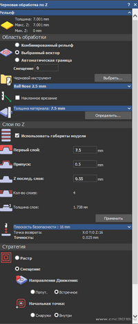

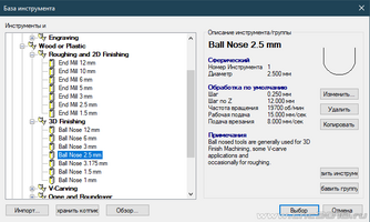

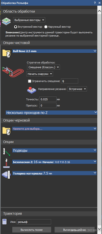

Ну, вопрос не в смысле черновой обработки ведь. Вопрос в том, что при чистовой, вместо 6мм толщины, остаётся 5мм, к примеру. А в арткаме всё выглядит как надо
Aosaid, подробности в студию. Как создаёте траектории, какие параметры обработки задаёте, как инструмент привязываете,....в общем все действия, чем подробней, тем точнее диагноз.
Надеюсь, этих данных достаточно. Обе траэктории создавались по одному вектору. Z по низу модели выставлялась один раз перед обработкой. В итоге черновая нормально, с припуском, а чистовая на 1мм (приблизительно) по Z проходит ниже, чем надо. помимо этих траэкторий я делал 2D выборку, этой же фрезой, с высотой всё нормально.
