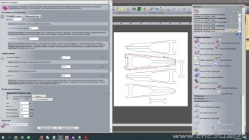

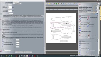

Скрин с настройками можно глянуть? Может чего не того указали? Буквально вчера объяснял профессиональному ЧПУшнику, что можно "эту деталь" сделать любой стратегией (в незнакомом мне КАМе). 10 минут и все получилось, хотя он утверждал: "...да, это совсем не то!..."
Фактическая длина (судя по данным файла.nc) более 21 мм, а расчетная должна быть в районе 6 мм. Самый край - 15 мм, как заложено в параметр "Максимальная длина врезания"
Значит с параметрами чего-то не то...
Арткам прикрепил

Что изменится, если убрать галочку "Макс длина врезания"?
  • Спасибо
Реакции: Geka
Зачем Галочку убирать? :eek: Ей цветы дарить нужно... :rolleyes:
  • ХаХа
Реакции: Geka
возможно "максимальная длинна врезания" имеет приоритет над "углом врезания"
А может дело в том, что движения по осям X и Z чередуются, ведь для каждого из них существует отдельная строка? При этом очередное движение по Z произойдет только после того как по оси X закончится движение равное диаметру фрезы? Может такой алгоритм "зашит" в АртКаме?
Вот при обработке деревяшек это очень хорошо просматривается, поскольку масштаб движений больше.
