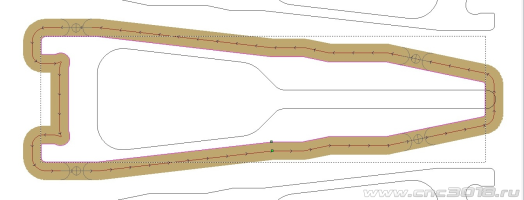

Хм, а я этого не заметил.
Сейчас прикинул по чертежу длины прямолинейных участков траектории от точек (зеленых) начала врезания до первого поворота - они примерно соответствуют тому, что заложил Арткам в соответствующие файлы .nc
Прикольно, получается чихать хотел Арткам на заложенные лимиты!
Теперь понятно почему бывало что фреза резко вгрызалась в заготовку - я не придавал значения точке начала обработки, а она видать была слишком близко к повороту. Только на этой детали я заморочился и научился смещать начальную точку, в итоге вот такой парадокс получил.
Сейчас ради эксперимента в программе наружного контура сместил начальную точку вниз на короткий прямой участок:
Больше никакие настройки не менял. И вот что получилось:
G0X0.0000Y0.0000Z2.0000S1000M3
G0X1.0690Y3.1830Z2.0000
G1X1.0690Y3.1830Z0.0000F12.0
G1X7.8517Y3.1830Z-0.1985F350.0
Т.е длина врезания стала 6.78 мм - это почти вся длина этого прямолинейного участка
Провел еще эксперимент. Изменил настройки:
Макс.угол врезания 0.5 (был 2), Макс.длина врезания 3 (было 15), Мин.длина врезания 2 (было 4).
Ничего не изменил Арткам в файле .nc:
Вот такие чудеса Арткама
