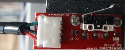

Так как станок не был оборудован конечными выключателями, я решил их установить. Ещё 2019 году я заказывал для своего CNC2020 комплект из 6-ти выключателей. Но поставил только три. Вот и оставшиеся три пригодились.
23108 Это по оси Y
23109 Это по оси X
23110 Ну и по Z соответственно.
После установки конечных выключателей решил проверить работу функции «Дом» и к своей досаде обнаружил, что ось Z в этом не участвует. Т.е. оси X и Y движутся, а ось Z нет. Косяк оказался в прошивке. Прошивка 1.1z, установленная на станке, «заточена» под лазеры, а её воткнули во фрезерный станок. Вот спрашивается – где логика?
20210130_174001.jpg Это по оси Y
20210130_174015.jpg Это по оси X
20210130_174039.jpg Ну и по Z соответственно.
