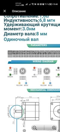

Так же шаговик можно прокрутить от руки, читал вроде он должен стоять на удержании. Его подключил по цветам как показано на рисунке
Что не так?
