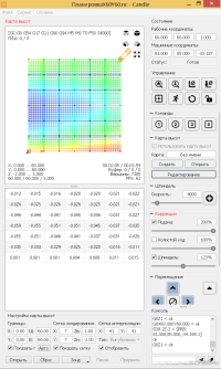

Погонял свой датчик на скоростях от10мм/мин, до 100мм/мин на стеклянной пластине.

Погонял свой датчик

Пофигу скорость если однозначных съемов нет, делал итерации на одной скорости, одинаковых съемов незафиксировано, разница доходила до 0.15. Все эти съемы делал после "хоумления, восстановления СК, нового отсчета высоты. Вроде даже и скорость не очень играет. Таки точность упирается в не применении аппаратного прерывания, опрос входа очень врет.
А разброс, тобиш повторяемость?
Там, на снимках, есть и таблицы съема и интерполяция, всё видно, от скорости, даже десятикратно, мало что зависит, повторяемость съема пятикратной итерацией, на одной скорости, хуже чем 100мкм. Повторяемость зависит не столько от датчика, сколько от своевременной фиксации события касания, а при этом способе опроса датчика о точности даже и мечтать вредно.
В общем балбесы (ГРБЛ) не додумались для такой важной функции использовать аппаратное прерывание.
картину с колеблющейся регистрацией события можно исправить временной задержкой на RC.

Нет, не додумались к сожалению. Пины предназначенные для аппаратных прерываний используются как обычные выходы МК.
Это как? Событие происходит, но считывается с разной задержкой, а вы предлагаете ещё задержать, т.е. опоздать опаздавшего.
