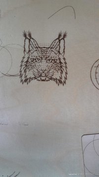

Добрый день. Двоит при гравировке. При загрузке изображения из файла.. При загрузке линий из программы , гравирует хорошо. Тесты тоже все в норме. Подскажите в чем дело?
Подсказываю: дайте полную информацию. Не надо кричать: "Шеф! Все пропало!". Расскажите обстоятельно, что, куда, где, как, откуда, нафига и почём.Подскажите в чем дело?
При гравмровке лнии, головка движется по вектору, двоения линии не может быть, при обработке рисунка, движется по растру, изменяя направление гравировки. Налицо люфт по оси Х.Двоит при гравировке. При загрузке изображения из файла.. При загрузке линий из программы , гравирует хорошо.
Фокус/тьху ты/рЭзкостЬ, рЭзкостЬ крути....
не троит и то хорошо, а по существу - Робинзон прав - люфт по х, либо при повторном проходе х сместилось в программеДобрый день. Двоит при гравировке. При загрузке изображения из файла.. При загрузке линий из программы , гравирует хорошо. Тесты тоже все в норме. Подскажите в чем дело?
Что то прямо НУ ОЧЕНЬ большой люфтне троит и то хорошо, а по существу - Робинзон прав - люфт по х, либо при повторном проходе х сместилось в программе
И такой равномерненький....
А круги векторные рядом он тоже два раза запускал?я думаю он два раза запускал
это не с одного прохода
Интересно, конечно, а нос у этой кыски один, почему то... А сеточка на морде это для размера?Двоит при гравировке
Это мутант....
Вы знаете да, может быть даже, загружал фото не один раз точно. Я не знаю как у кого, но было замечено в Lightburn что если, загружать фото заново и стартовать с той же позиции, то происходит смещение нулевой точки, относительно предыдущего положения, самого первого.я думаю он два раза запускал
А точно крыска а не белочка?а нос у этой кыски од...
