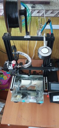

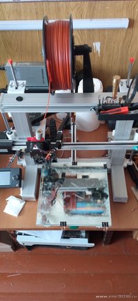

1-Ендер3, после модернизаций, на Robin nano 3.1, 2-самосбор с "0", Shui, Robin nano 3.1, 3- однорукий самосбор. Ждёт Robin nano. Tynibee- не настраивается или очень сложно, нужно.

По механике: я второй самосбор (одноконсольный) сначала со столом на валах сделал,но из-за люфтов,которые так и не смог победить,перешел опять на ролики по профилю 20х40. Этот принтерок я точно могу назвать гибридом ужа с ежом :):) Жду Робин нано (скоро уже приедет),что бы закрыть тему с 3м самосбором.И как бы не ругали дрыгостолы,их простота и надежность как у "калаша" меня выручала уже не раз.По итогу-6 "рабов"-3 лазерных гравера и 3 3Д принтера закрывают мои потребности. ? ;)
Я на свой установил валы 10мм ( от оси X cnc3018, а то валялись без дела, длинна как раз 400мм (длинна рамы 400мм) ), поставил латунно-графитовые втулки (то же от первых модернизаций cnc лежали, посмотрю будут ли провисать валы, и втулки подклинивать на ускорениях, все же 10мм - уже не 8 да и 4 опоры сделал (так ход без подкиниваний и люфта, но посмотрим), а не 3 как на анетах, но если будут чудить, поставлю SBR12 (есть кусок длинною метр, резать не охота было). Честно, мне и одного 3д принтера много, но собрал еще дельту и ультик, дельта капризная получилась, ультик - вполне себе рабочий, хотя для олдсон блока все же лучше пруток диаметром в 3мм использовать, а не 1.75. Сейчас собираю 4-тый 3д принтер, есть еще кобра 2 нео , нужно же, что то из старенького, сгоревшего tronxy p802e сотворить, а делать corexy смысла уже не вижу, "столбы" и ультик напечатать может.
Кароч.... Делал я 3й лазерный гравёр, и второй 3дшник. Плюнул, всё разобрал до винтика и за 9 часов одного дня собрал ещё один портальник с полем 180/180/400. Ещё 2 часа настроек и прошивки Shui. Результатом доволен на 100%. всё это на плате Robin nano позволяетIMG_20240411_193952.jpg использовать этот аппарат и как 3д печатник и лазерный гравёр.
