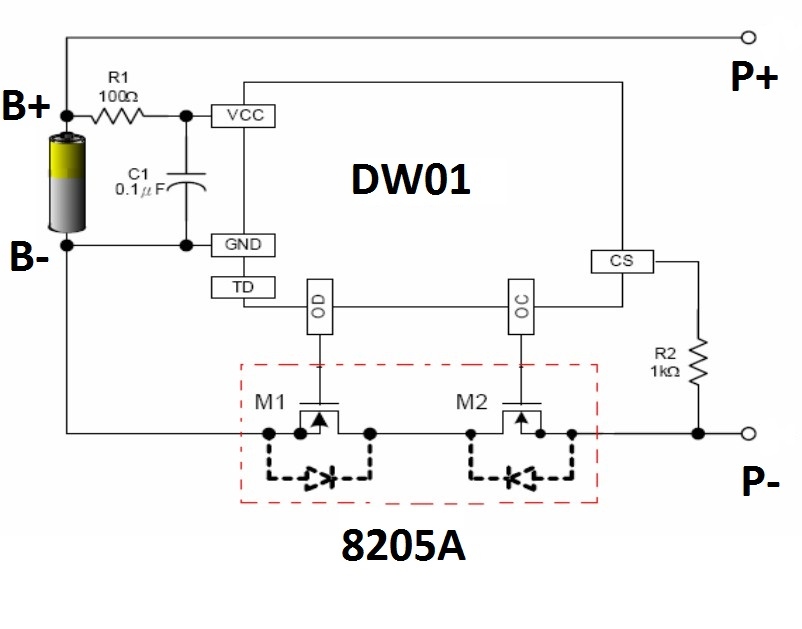

Сколько не разбирал телефонные и подобные им аккумуляторы "чипованных" ни разу не встречал. Плата защиты - да, или BMS в миниатюре. Функции - отключение аккумулятора при заряде до 4,2v и разряде до 2,8-3v, а также при КЗ. Микросхема dw01 или аналог, пару мосфетов - один на заряд, другой на разряд.В смысле, плату защиты убрал? Ну, ну. Мало их взрывается с неисправными платами.
