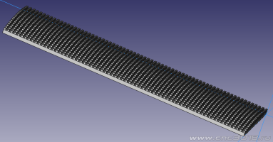

Там вроде так и надочейта на концах какие то неровности и на продольных, на краях глубже, чем в середке по визуализатору
Спасибо! ПоправилВ первой, третьей и четвертой нет команды линейного перемещения, поправь.
Про неровности не понял. Там у меня всё прямолинейно вдоль осей X и Y фрезеруется. По иксу пазы на разные глубины, а по игрику все пазы одинаковой глубиныИ чейта на концах какие то неровности и на продольных, на краях глубже, чем в середке по визуализатору
Понятно. Тогда всё норм.Там у меня всё прямолинейно вдоль осей X и Y фрезеруется. По иксу пазы на разные глубины, а по игрику все пазы одинаковой глубины
