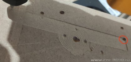

здравствуйте, почему при начале фрезерования, станок всегда делает глубокую дырку в заготовке? в симуляции фьюжена такого поведения нет.
    53 KB · Просмотры: 8
Вангую - или опять постпроцессор не тот и GRBL глючит, или 0 по Z не задаётся и фреза ищет его внутри заготовки...
НОВИНКА - NC Corrector - ФОРУМ О СТАНКАХ CNC 3018
Форум не единственное место, где можно скачать. Вопросы про "не хватает прав" будут удалены с выдачей "призовых баллов".
я не смог найти рабочую программу, однако сейчас у меня возникла идея, что у меня инвертирован шаговик на оси з. Плата MKS DLS32.
с каждый проходкой фреза все выше и выше.
когда я опускаю ось з вниз, координаты на станке уходят в положительные значения. Можно ли как-то инвертировать ось? Изменил командой $3=4 по вашему же гайду на форуме, спасибо!
