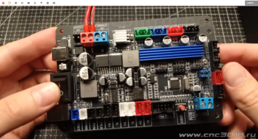

Оффлайн контролёр (если он есть) должен быть отключен.
Либо управление офлайном, либо с компьютера.
Фаерволы и антивирусы есть на компьютерах?
Порты работают нормально?
Взять любое USB устройство (желательно принтер чтобы прямо на этом кабЕле проверять) включаем к порту.
Дынь-дынь есть от принтера?
Если от принтера есть , а от платы нет, то велика вероятность что плата мертвая . Надо по гарантии менять .
