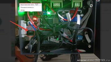

Сфотографируйте, и прикрепите ту часть откуда идут все провода (на движки) и откуда выходит USB

Да я тоже обратил на это внимание. звуков нет вставляю кабель выключаю- тишина. На блоке управления кнопок нет. на плате Увидел кнопку "резет"
вот фото при включенном питании, там сплошные разъемы. разъем USB припаян, может в нем проблема.

А это что такое?
Там под шлейфом как будто кнопка!!!!!

У меня мысль по поводу самого станка, вернее всё дело в разъеме на контроллере. Если станок не новый, то либо разъем ушатанный, либо один из контактов отпаялся или вообще обрыв в дорожке. Проверяется тестером.
Если новый то банальный непропай и опять же разъем могли ушатать при проверке контроллера на производстве.
Такое бывает! Может даже КЗ. Опять надо лесть с тестером.
Это самое лучшее что могло бы произойти. Худшее - вышел из строя сам контроллер, тогда его в топку и покупать новый. Может кто нибудь предложит тут ему б/у. Это будет много дешевле и практически ни о чем.
А это что такое?
Эта кнопка вкл -откл. напряжение на плату с блока питания. Там есть еще резет. Нажимал. ничего не произошло. Плата закрыта проводами. сфоткал куда подлез
