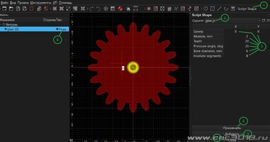

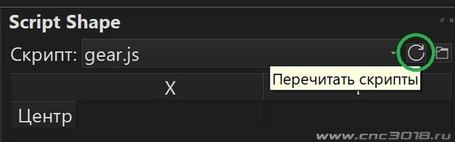

Хотя GGEasy и интуитивно понятная в освоении, приведу очередность действий при пользовании готовыми скриптами Дамира (в пункте 2 пока есть три варианта стоковых скриптов, после пункта 2 (выбора скрипта кликанием по нему), как всегда в GGEasy есть много вариантов, можно просто кликать по рабочему полю, и там будут появляться выбранные детальки, в пункте 5 меняются размеры). Если напишете свой и поместите рядом с уже имеющимися, то, вроде как, нужно нажать кнопку "Перечитать скрипты".
И тогда GGEasy сможет их "подхватить" и работать, как с родными.

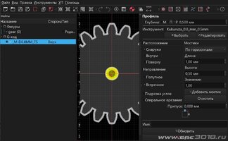

Получаем следующее:
Далее, как обычно, к примеру вызываем Профиль, настраиваем и нажимаем Создать:
И получаем G-код:

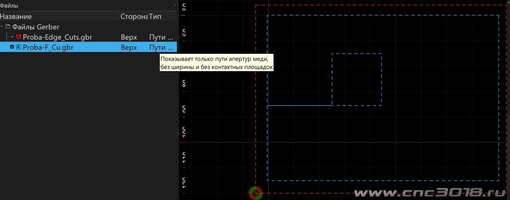

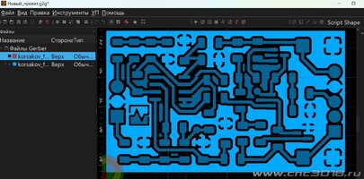

Дамир, крайняя версия GGEasy заливку меди в герберах крайнего KiCad-а
выдает только как Пути апертуры со всеми вытекающими последствиями.
Герберы и проект KiCad-a в архиве.
  • Proba.zip
    11.7 KB · Просмотры: 6
Это сколько же краевых случаев в тесты сохранить надо...
Да... Библиотека точна, но очень много доработок требует:(
Там последние фиксы залетели. Скоро соберётся, и можно снова тестировать:))
  • gerber: область с врезками -- разбор на простые петли (b4dde87)

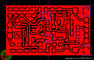

Фикс сработал, заливка появилась. Но вылезла побочка (хотя я не вполне уверен, что именно из-за этого фикса) - пропилы терморазгрузки рисуются не полностью, в архиве гербер/
Так лучше:) Можно схему реверснуть:)

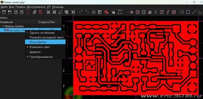

Дамир у нас профи по герберам. Я так и не нашёл, как он Netlist открыл в GGEasy. :)
Но сделал по его логике. Нужно в KiCad-е везде, наверное, правильно назначить GND. А так как у меня только гербер, то пришлось "реверснуть", как и Дамир.

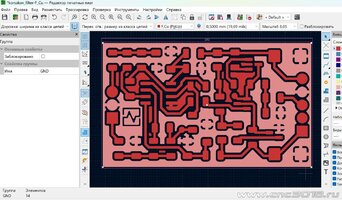

Открыл в KiCad ваш гербер, там увидел, что GND разные (не объединены):
Из гербера сделал экспорт в редактор плат, там все земли сгруппировал и на всякий случай присвоил группе имя GND:

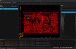

Потом опять из редактора плат сгенерил гербер и вот так новый реверсный ваш гербер открылся в GGEasy 0.9.7.3:

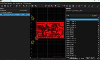

Пока тут набирал текст, смотрю, уже Дамир сбацал GGEasy 0.9.7.4. И в ней ваш первый гербер открылся без помарок и без всяких "реверсов"...
А там как раз появилась функция просмотра Netlist-а:

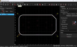

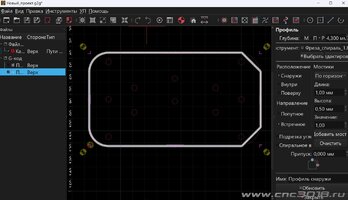

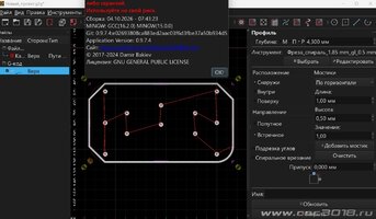

Понадобился переходник на кронштейн. Воспользовался GGEasy 0.9.7.4. Обнаружил баг.
Если выделить в данном гербере только внешний контур, то срезаются только правые скругленные углы в G-коде. Если выбрать всё, то срезаются 3 из четырех внешних скругленных углов. Сделал всё в старой 0.8.6.4.
Починил по всем местам в коде, там был неочевидный косяк в библиотеке geo.
