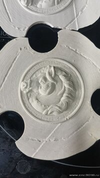

Всем привет. Вот уже около месяца обкатываю станок после продолжительного перерыва.
Нашел неоднозначное решение для изготовления небольших поделок.
Немного по-порядку:

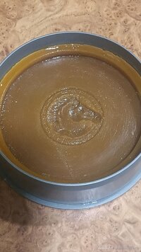

- на ночь глядя (вечером) отмерил 100 грамм (по массе) парафина, растопил на электрической конфорке в металлической банке от горошка и вылил в крышку от заглушки канализационной трубы диаметром 110 мм (для цвета использовал восковой мелок);
- на следующее утро поставил застывший парафин под фрезеровку. Сначала выравнял площадку, потом приступил к фрезеровке. Фреза диаметром 0,2 мм, шарик. Негатив (углубленный рельеф). Сверху залил подсолнечное масло.
- вечером фрезеровка была завершена. Продолжалась примерно 6 часов на фигуру диаметром 40 мм. Промыл от масла (продержал под теплой водой 15 минут, дал стечь, поля формы промокнул салфеткой и оставил сохнуть)
Далее самое интересное:
- так как высоты у готового изделия почти нет, добавил по две рублевые монетки в три угла. Залил гипсом Г-16 (соотношение 21 грамм гипса на 9,5 грамм воды). Сверху положил расправленный целлофановый кулёк и вырезанный круг из вспененного ПВХ (используются для выравнивания откосов в квартире). Возможно откажусь от кулька и просто ПВХ обмажу вазелином для гладкости.
- примерно через час гипс хорошо отделился от парафина. Контуры чёткие, но фреза оказалась крупной и кант по окружности стал не четким. Попробую фрезой 0,1 мм (через неделю получу).
- далее сушка пару дней на батарее и срезание лишнего ручным гравером.
В планах при гипсовании добавить на противоположную сторону магнитную полоску с частичным или полным утоплением в гипс клеевой стороной.
И можно приклеивать на холодильник.
PS: На основе гипсового слепка изготовил силиконовый молд (твердость 15А). Залил в молд парафин и получил парафиновый слепок. Попробовал литьё свинцом, но нужно давление. Попробую ещё цинк залить, но боюсь снова понадобится давление.
Подскажите, кто и как ручными способами работал с литьем металла по выплавляемым моделям? Может есть где достать вакуумную литьевую машину для мелкого серийного изготовления (на балконе поставить :) )? Присматривался к модели BK-960, но там нюансы есть.

Технология нормальная, но простым способом качественную отливку не получить. Проще всего с центробежной машиной. Как вариант сделать стакан с ушками, форму для литья туда и после заливки использовать способ пращи-раскрутить стакан с формой на ремне. Естественно если форма и отливка маленькие. Для более крупных сделать вращающтйся диск с противовесом. Вообще ваша технология имеет немного лишнего. Я делаю по-другому-есть специальный твердый воск модельный (не литьевой модельный!) Так вот-ставлю брусок воска на станок и вырезаю необходимую модель. Если нужен один экземпляр-заливаю формовочной массой и после застывания вывплавляю. Если несколько- можно выплавить один экземпяр из серебра (оно обладает наилучшей текучестью, проливаются мельчайшие детали. По серебряной модели делаю из модельной резины (нужна вулканизация!) "резинку", в которой потом делаю восковки-восковые выплавляемые модели в нужном количестве. Восковки делаются при помощи воскового инжектора, очень желателен вакуумный. Ну это все для высосокачественного литья. Попроще можно первую восковую модель из-под станка положить в резинку, но здесь нужен опыт-не слишком большое давление и температура, чтобы не повело воск. Можно конечно заливать и силиконом, но тогда все равно нужно делать закрытую форму, прорезать ее на 2 части, делать литники. Просто заливка открытых молдов расплавленным металлом никакого нормального качества не даст. Пробовал в свое время и с оловом, и с легкоплавкими металлами-получаются пористые поверхности, непроливы и т.д. Еще выход форму помещать в высокую трубу, чтобы расплавленный металл создавал гравитационное давление, но все равно не то пально. :)
Благодарю за отзыв. В основном для литья планирую использовать цинк и его сплавы ЦА4 или ЦАМ4-1 с дальнейшим никелированием или другой отделкой. Думаю самое простое - грубое никелирование и шлифовка только выступающих контуров, либо под цветную эмаль с запеканием. Плавление до 420, для литья в гипс 450-470, температура формы 250. Пробовал алюминий, но тут опыт нужен. Получалось сделать небольшой кубок на 250 грамм (по объему примерно 100 куб см), но объём литья большой и дыма много :) Перешел на мелкую бижутерию, максимум 20 кубов.
Цинковый сплав отникелировать не так-то и просто. А об эмали с запеканием забудьте-температура обжига эмали намного превышает температуру плавления ЦАМов.
