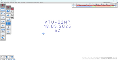

Попробовал сделать программу в EstlCam. Написал текст, создал код .cn. Потом с помощью пробника по Z выставил ноль поверхности заготовки.
После чего программа заработала, но выше уровня поверхности.

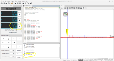

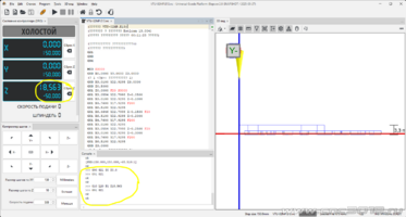

Последовательность видна на скриншотах: текст, код после загрузки, код после обнуления. Вид в UGS специально показан лицевой, что бы видеть работу по оси Z.
Кстати, в UGS работа выглядит корректно, а фактически поднята примерно на высоту щупа. Пробовал корректировать эту высоту с помощью G92 Z19.28, но что-то видимо делаю не так,
или выше, или останов, не доехав до поверхности.

Это интересно, и в будущем мне пригодится, но в данном случае я ипользую щуп и никак не могу понять, какие действия надо предпринять после обнуления.
То ли обнулить рабочие координаты, то ли вставить какой-то код в УП для компенсации или косяк в настройках.
Объясните на пальцах что нужно сделать после того, как щуп прикоснулся и отъехал. Кстати непонятно, почему после обнуления шпиндель поднялся на высоту обведённую в скриншоте жёлтым цветом. откуда взялась такая цифра? Толщина щупа 19.1 мм.
Тыкнуть "старт" и идти спать. Если на пальцах, то так: 👆👍👉👇
Потому что так задано.
Из команды щупа, G10 L20 P1 Z18.563
Изучайте матчасть, чтобы не плутать в трех соснах.
Подсказка: посчитайте разницу между реальной высотой щупа и заданным значением в команде щупа. Автомобильным щупом замерьте высоту инструмента над заготовкой. Рупь за сто, цифры совпадут (+/- сотые мм).

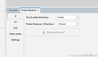

Насколько я понял, у вас путаница в понимании работ команд G-кода и смещений рабочих координат.
Возможно, в UGS не слишком это очевидно, и я бы рекомендовал пока попользовать софт попроще, Кэндл, к примеру.
Вернёмся к UGS.
Посмотрите эти два кадра с ваших скринов, где P0 и P1 определяют смещения для разных "номеров" рабочих координат.
G10 P0 L20 Z0
G10 L20 P1 Z18.563
Т.е.
P1 = G54
P2 = G55
P6 = G59
Эти смещения записываются в память контроллера и самостоятельно не обнуляются, в отличие, к примеру, от G92Z10, которое действует до первой перезагрузки контроллера.
Для начала, убедитесь, что все смещения рабочих координат у вас сброшены (команда $# в консоли).

Далее, измерьте и настройте высоту своего "пробника" (touch plate thickness)

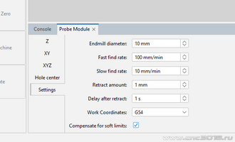

и убедитесь, что система рабочих координат (work coordinates) выбрана верная
Подозреваю, что она должна совпадать с выбранной тут (work offset)
Спасибо большое за посказки и информацию, но проблема оказалась совсем в другом.
Дело в том что заготовка оказалась слишком низко, каретка шпинделя сидела почти на нижнем концевике,
поэтому и не доезды, и непонятные остановы. Возможно ещё и мягкие ограничения есть.
Как только поднял заготовку выше, всё пошло. Только осталось подогнать размеры и правильно выставить компенсацию на высоту щупа
командой G92. Тоже самое было и в КАНДЛе.
