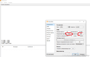

GRBL Control 0.7 вот скриншот в настройках эти параметры влияют на скорость?

А так же станок работает только на скорости 115200 в данной программе ГРБЛ.
Это скорость обмена данными между компьютером и контроллером.
Он с любой программой будет работать только на этой скорости.
Т.к. она прошита в контроллере станка.
Можно ли ее изменить скорость передвижения?
Если Вам надо изменить скорость обмена, то изменения вносятся в файле config.h перед прошивкой контроллера.
#define BAUD_RATE 115200
Если же надо увеличить скорость передвижения, то проверьте значения S110, S111 и S112 в настройках станка и значения F в файле с G-кодом.
Только сначала прочитайте в справочнике, что это такое.

Хорошо, спасибо! Да, мне нужно было изменить скорость передвижения по осям, чтобы не сломать фрезы меньшего диаметра о заготовки. Буду изучать G коды, в любом случае это необходимо.
