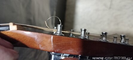

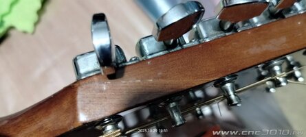

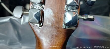

Натянул струны, 8 оставшихся. Вроде пока держится:)
Такие вот "швы" получились:
А Титябонд реально крут. Склеил две грязных деревяхи, не очищая. Площадь склейки примерно 50х50мм. Реально оторвать не можУ. Потрескивають, хотять сами изломаться, но соединение нифига не поддаёцца:)
