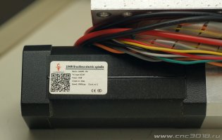

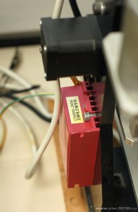

Маркировка LD42WS-250W наклеена на драйвер мотора.
Сам же мотор имеет другую маркировку. И это даже близко не 250W.
Имею такой в наличии в формфакторе nema17. Но и круглый брал на тестирование - тоже самое по факту (наклейка та же).
При диаметре 42мм. какие там 250W могут быть!?
И еще! Эти моторы греются адски! Охлаждение на них ставить обязательно!
Отлично подходит для гравировки тонких рисунков и текстов! Не для обработки металлов!

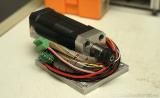

Использую блок питания MeanWell 24В 15А

Драйвер может и 250 Вт, а вот моторчик 104... :rolleyes:
(на фото всё видно)

Давным давно купил LD42WS-250W
Пилю люминий только в путь.

Если интересно, могу скинуть фото внутрянки драйвера. Если это о чем то скажет...

Ну, значит вам повезло больше чем мне.
У меня он затыкаться начинает (теряет обороты). И это же было с круглым вариантом.

У меня обороты примерно 14000. При работе просаживаются максимум на 500
