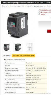

Добрый день друзья, читал соответствующие темы но все же не понял, возможно ли без "бубна", в качестве питания для указанного шпинделя использовать частотник наподобие такого Частотный преобразователь Powtran PI150 0R7G1 750Вт
