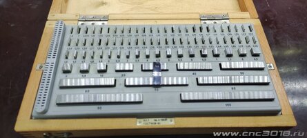

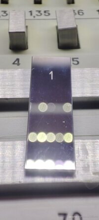

Камрады привет. Сначала похвастаюсь. Удалось купить плитки КМД 1 класса завода Калибр 90 года выпуска (думаю это одни из лучших годов, т.к. "потерянная цивилизация" еще не развалилась и подход к качеству сохранен был, но и не бородатых времен, ибо время ни кого не щадит) с хранения. Даже паспорт есть. Плитки я сразу размыл, зеркало идеальное, даже следов притиров практически нет.
