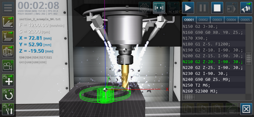

Симулятор фрезерного станка , можно писать коды и смотреть как все отрабатывается .
