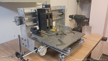

Удобно собирать станок из уголков.Я собрал свой практически без чертежи и в основном гайговертом.
    60.7 KB · Просмотры: 45
    88.1 KB · Просмотры: 46
