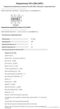

Посмотрел упорники, в Анурьеве на вал ф5 нет параметров (мб не нашел в инет версии, бумаги под рукой нет). Из других источников выяснил параметры упорников F5-12M, которые, на мой взгляд нам вполне подходят, даже с запасом.

Толстые шариковые да, имеют разные диаметры обойм, а вот игольчатые у меня с одинаковыми шайбами. Может такие прислали, конечно. И рассверливать ик вряд ли будет просто, там шайбы каленые, кажется.
Там выше камрад писал - потихонечку расточить абразивом или наждачкой. Идеального отверстия не надо, главное что бы вал не цеплял.
