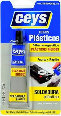

Нужен незасыхающий клей для бумажных/пластиковых этикеток, типа приклеил/отклеил. Если кто такой покупал на Али - дайте, пожалуйста, ссылку.
Попробовал испанский клей от фирмы Ceys.
Клей не моментальный, есть время для подстройки склеиваемых деталей. Прозрачный, пятен не оставляет и поверхность, как ацетон, не портит. Проверил на ABS, PLA, PTE и оргстекле, клеит надежно. И даже дельрин, который клеится недешевыми клеями после обработки склеиваемых поверхностей специальным составом, приклеил.
