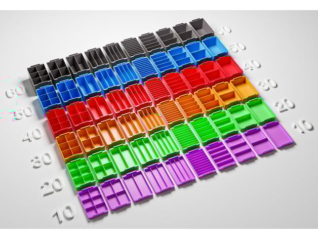

Я для СМД коробки напечатал, развлекался в пик коронавируса. Там ящики короткие, не заедают и печатаются относительно быстро. Коробки нужного размера склеиваются из блоков 8х2. Если кому надо - говорите, выложу STL.
P.S. Раз народу понравилось - выкладываю коробку для резисторов СМД.
  • resistors SMD.zip
    380.5 KB · Просмотры: 10
