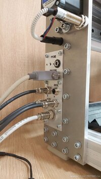

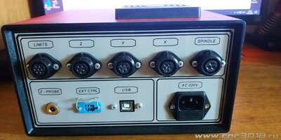

Наступил у меня творческий кризис, хотел бы обратиться за помощью в наиболее верном исполнении корпуса, а именно: зачем-то сначала поставил круглые разъемы снизу - оказалось очень ненадежном решением: разъемы выпадали от вибрации, и расположение просто фиаско.
Купил розетки XT60, хочу установить их, но с какой стороны - нет понимания. В общем, если предложите свои улучшения буду благодарен - с меня итоговая модель.
(ну и не расстраивайте меня - не говорите что-то уже сделал, а я изобретал велосипед, потому что когда я его делал не смог найти 3д модели, кроме как картинки на озоне)

Такая же фигня - куда они с резьбы спрыгнут-то... :)
Ещё такие, тоже с фиксацией
