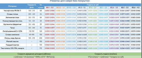

Какая скорость погружения сверла 0.7 в текстолит? 10 тыс. об/мин.

F=Fz х z х nДоброго.

Не могу переварить сию формулу.Калькулятор в помощь.
Вот таблица, только от скорости вращения пропорционально пересчитать. Но я, обычно, ставлю 100 ÷ 120 мм/мин. И то быстровато, но у меня и 16000об/мин.Не могу переварить сию формулу.
Fz подача на зуб (перо) - откуда взять?

С любого потолка, или из опыта, или из жалости к сверлу.Fz подача на зуб (перо) - откуда взять?
Можно было ссылку кинуть на источник картинки, там не только для сверл. Может вопрошающему и полезно будет.
