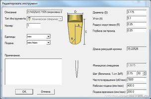

PS: Вопрос всем. Как можно избавиться от мелких полос после прохождения фрезы? Только шаг уменьшать? Если в ArtCam 2008 то где его прописывать (в настройках самой фрезы?) или в настройках Candle какой параметр за это отвечает?

Какой параметр отвечает? Шаг (% от 2R)? Какой выставить оптимальный? Ну, можно поставить 10%, правда тогда время резки увеличится ...
В общем нужен совет.
Ну а как вы хотели, тут "или-или"...
Можно ведь попробовать и менее кардинально - лишь на пару % ширину захода уменьшить.
