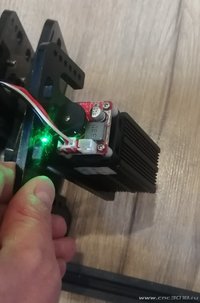

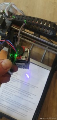

С платами надо попробовать, это спасибо за совет. Ещё хотел добавить, что при подключении лазера к плате cnc3018, светодиод и соответственно сам лазер не запускается без команды из программы. При изменении параметра S я даже слышу при разной интенсивности вч звук из платы лазера. То есть они при включении светятся вместе. А вот в с станка 6550 такогоффекта нет. При подключении зелёный светодиод на голове загорается и светится постоянно, при этом луча нет. Светиться начинает только уже при команде s из программы. Фото вложил.

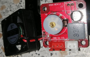

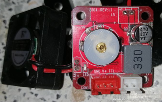

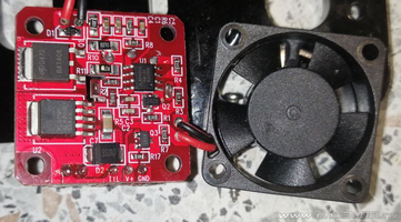

Фото плат дайте.

Фото плат для детального изучения.
